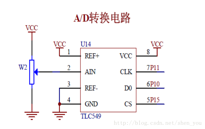

TLC549是一款8位串行ADC,其采样速率不高,精度也只有8位,但不需要对其进行任何控制就可以自动的进行ADC的工作,需要做的只是在适当的时机按串行方式读出8位AD值就可以。
理论上这款ADC性能其实不咋地,局限性也很大,不过是我购买的FPGA开发板上自带的一款ADC,后续有个设计需要用到它进行AD采样
