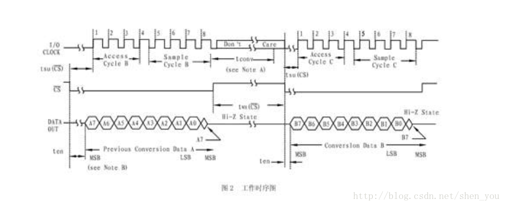

TLC549区别与其他ADC的主要特征就在于:器件内部存在时钟,与外部时钟独立,这个时钟控制ADC进行电平值的转换。也就是说其接口上的Clk管脚实际上只控制读ADC的值,而不直接控制采样频率。具体的采样时序如下:
