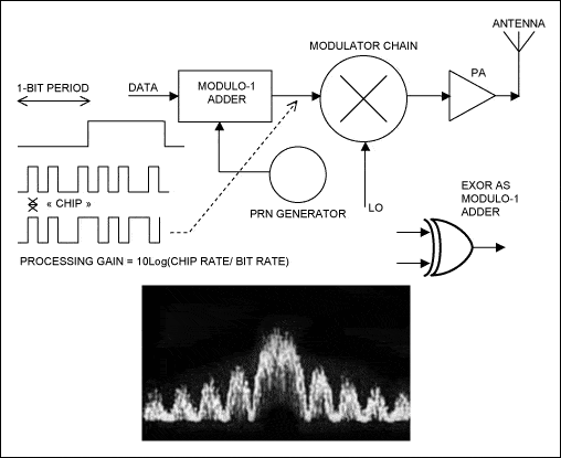

直序扩频技术中,伪随机码直接加入载波调制器的数据上。因此,调制器似乎具有更高码率,与伪随机序列的码片速率有关。用这样一个码序列调制射频载波的结果是产生一个中心在载波频率、频谱为((sin x)/x)2的直序调制扩展频谱。
频谱主瓣(零点至零点)的带宽是调制码时钟速率的两倍,旁瓣带宽等于调制码时钟速率。图13是直序扩频信号的典型范例。直序扩频频谱形状上发生一些改变与实际采用的载波和数据调制方法有关。下面是一个二相相移键控(BPSK)信号,是直序扩频系统中常用的调制类型。
