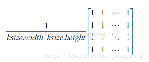

用其像素点周围像素的平均值代替元像素值,在滤除噪声的同时也会滤掉图像的边缘信息。在OpenCV中,可以使用boxFilter和blur函数进行均值滤波。均值滤波的核为:
这里写图片描述
