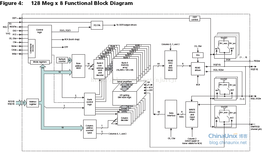

上图为X8data的单颗DDR3架构图,行(Row)地址线复用14根,列(Column)地址线复用10根,Bank数量为8个,IO Buffer 通过8组数位线(DQ0-DQ7)来完成对外的通信,故此单颗DDR3芯片的容量为2的14次方乘2的10次方乘8乘8,结果为1Gbit,因为1B包含8bit,1GB/8=128MB。
如果我们要做成容量为1GB的内存条则需要8颗这样的DDR3内存芯片,每颗芯片含8根数位线(DQ0-DQ7)则总数宽为64bit,这样正好用了一个Rank。
假果还用128MB的DDR3芯片去做2GB内存条,结果就会有所不同。我们最好选用4根数位线(DQ0-DQ3),数量是16颗,这样也是用了一个Rank。
在K2的项目中我们要做容量为8GB的内存条,则数量用64颗128M的DDR3,这样位宽高达64X4=256bit,要做成4个Rank。
